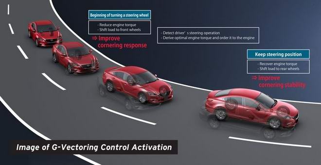

    Nguyên lí hoạt động của GVC rất đơn giản: Mỗi khi người lái tác động một lực xoay vào vô lăng, ngay lập tức, hệ thống sẽ điều khiển momen xoắn đầu ra của động cơ. Khi đánh lái vào cua, hệ thống tự động cắt giảm momen xoắn, khi trả lái thoát cua, hệ thống tự động bù ga. Bạn có thể hình dung việc này hoàn toàn tự nhiên, và đúng với ý đồ của mọi người lái mỗi khi có dự định chuyển hướng. Tác động này giúp xe có được sự mượt mà và ổn định hơn khi di chuyển. Cần nhấn mạnh rằng, Mazda là hãng xe duy nhất, tính tới thời điểm hiện tại sử dụng nguyên lí này để kiểm soát gia tốc và quỹ đạo di chuyển của xe.

    Sau đó họ chuyển hướng và suy nghĩ đến một ý tưởng khác. Thay vì sử dụng hệ thống phanh để khống chế sự thay đổi gia tốc, họ tác động trực tiếp và động cơ, và thời điểm tác động hoàn hảo nhất chính là lúc người lái bắt đầu điều khiển vô lăng. Tác động ngay lập tức, sự thay đổi nhẹ nhàng, tự nhiên và hoàn toàn không gây trở ngại cho người lái. Và đó chính tiền đề để phát triển hệ thống GVC như ngày nay. Hệ thống hoạt động dựa vào 3 thông số đặc trưng: vận tốc xe, vị trí chân ga, và góc đánh vô lăng. Với mỗi thao tác, dù là nhỏ nhất vào tay lái, hệ thống đều có phản ứng tức thì, chỉ trong khoảng thời gian 50 mili giây.
    Mỗi khi đánh lái, GVC bắt đầu can thiệp vào hệ thống đánh lửa, giảm momen xoắn đầu ra của động cơ, vận tốc xe giảm. Khi đó trọng tâm xe sẽ có xu hướng dịch chuyển về phía trước, gia tăng lực bám của 2 bánh trước vào mặt đường, giúp việc điều khiển tay lái trở nên chính xác hơn. Khi trả lái, hệ thống sẽ bù ga. Lúc này trọng tâm lại được dồn về phía sau, sự trả lái sẽ nhẹ nhàng hơn, và người ngồi trên xe sẽ có tư thế chắc chắn hơn, chiếc xe có thể thoát cua một cách trơn chu hơn.
    Theo tính toán, mức thay đổi gia tốc tối đa mà hệ thống có thể can thiệp rơi vào khoảng là 0.05g (khoảng 0,5m/s2). Với con số này, một người sử dụng bình thường hầu như không thể nào cảm nhận được (Trừ khi đó là một dị nhân như Lewis Hamilton - Nhà vô địch giải đua công thức một). Lúc này, sự thay đổi gia tốc tịnh tiến (giảm tốc độ) và gia tốc hướng tâm (xoay tay lái) có sự liên hệ chặt chẽ và mật thiết, và Mazda xem đó như là một “Phép màu”. Sự thay đổi hướng di chuyển sẽ được điều khiển và kiểm soát theo một cách tối ưu nhất có thể.

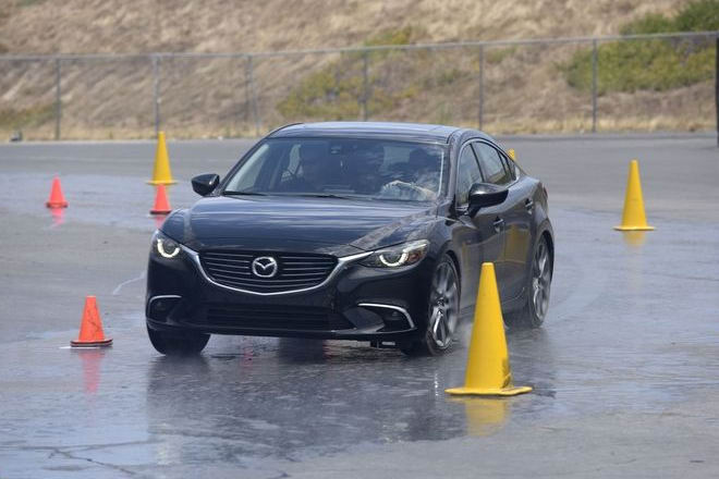

    Thử nghiệm trên nhiều cung đường với sự khác biệt về địa hình, lộ trình và với nhiều mức vận tốc khác nhau, ở mọi điều kiện, tùy mức độ mà hệ thống sẽ can thiệp và có hiệu quả thực sự tích cực. Các thông số thu thập được chỉ ra rằng, khi GVC ON, quãng đường di chuyển của tay lái là ít hơn. Điều đó chứng tỏ sự điều khiển của người lái đã trở nên chuẩn xác và đúng với mong đợi hơn. Đáng chú ý, sự chênh lệch đó còn thể hiện rõ hơn, khi thực hiện bài test trên cung đường trơn trượt.
