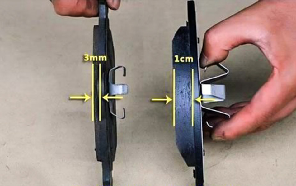

    Khi nào nên thay má phanh ô tô? - theo các chuyên gia thì khi độ dày của má phanh khi chỉ còn từ 2-3mm thì nên được thay thế. Vì độ dày của má phanh giảm sẽ dẫn đến lực ma sát giảm, chính sự giảm ma sát sẽ dẫn đến phanh kém hiệu quả, điều này có thể gây nguy hiểm trong một số tình huống cần phanh giảm tốc hay phanh gấp trong những tình huống nguy cấp.
    Má phanh cũ đã mòn bên trái và má phanh mới bên phải
